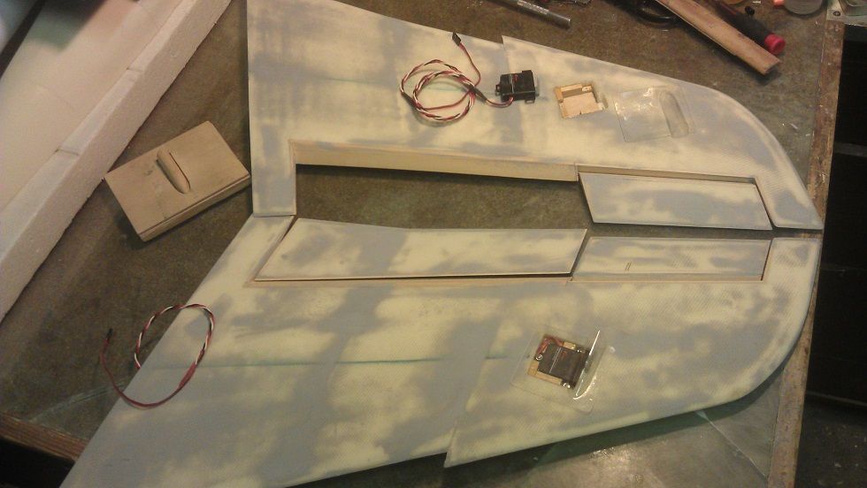

Re: Mon Alpha-jet pour Turbine "90" construction de A à Z
Salut à tous,
Une belle météo dans le sud et le colis reçu comprenant les servos et les accessoires nécessaires pour continuer ce projet m'a permis d'installer et régler les deux servos d'ailerons ce week-end.
Voici leurs montage en images
La suite sera les servo des volets.
Olivier

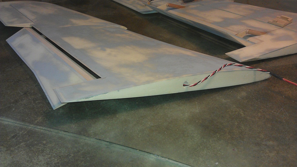

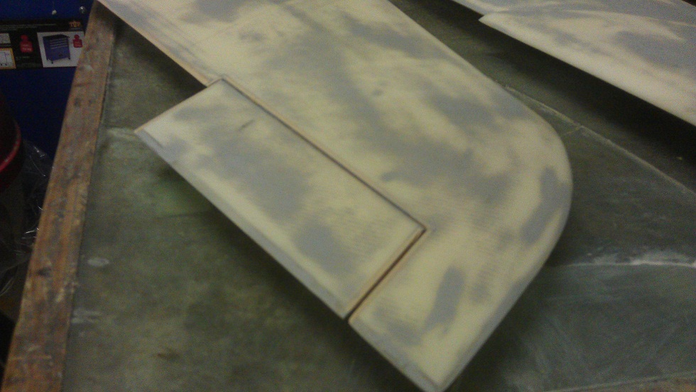

Après une pause de quelques semaines pour finir de mettre au point le Rafale et la fabrication de quelques kits, me revoilou dans la construction de cet avion
J'ai avancé sur quelques points:
-Apprêté et poncé stabes et dérive.
-monté et ajusté les volets sur les ailes et reste à passer les commandes.
-Trouvé et reçu des superbes belles jambes de train pour les jambes arrière.
-Décidé de mettre un moteur en 8S pour avoir en gros 3.6kilo de poussée sur cet avion aussi.
Voila l'avancé de mon travail en images
Olivier

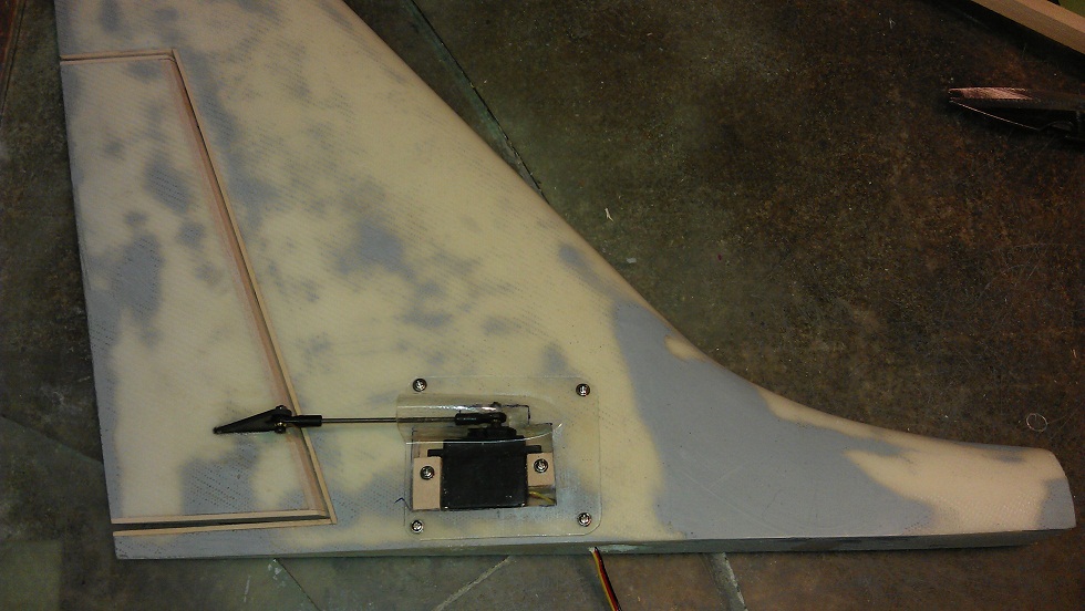

Salut à tous,
Voici encore un peu de travail effectué sur cet avion
j'ai recouvers l'interrieur de l'avant de l'avion et au niveau de la dérive, j'ai découpé, puis crée une articulation et intégré le servo de la dérive dans celle-ci.
Voici ce que cela donne en image
Olivier

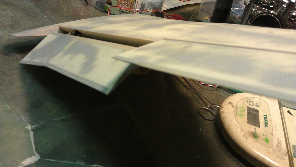

- Mirage 2000
- Messages : 162
- Inscription : jeu. mars 15, 2012 12:16 am
- Localisation : 30230

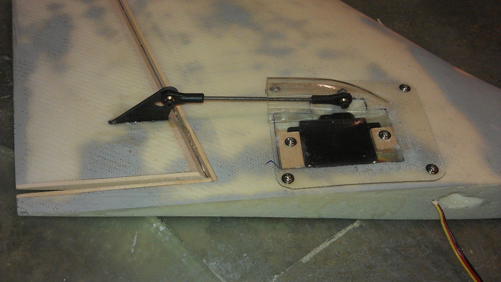

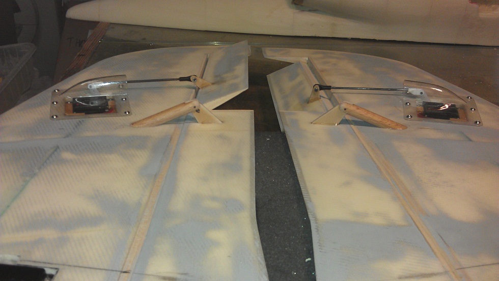

Salut à tous,
voici encore un peu d'avancé dans ce projet d'avion
Les derniers événements dans le sud m'ont bien motivés à continuer ce projet ambitieux
Je parle du meeting qu'il y a eu à Salon de Provence avec bien sûre la patrouille de France en évolution avec leurs Alphajets.
Aller sinon, j'ai avancé sur les volets et j'ai réussi à intégrer la commande dans l'épaisseur de l'aile.
Voici ce que cela donne en images
Olivier
et à bientôt pour la suite
Olivier

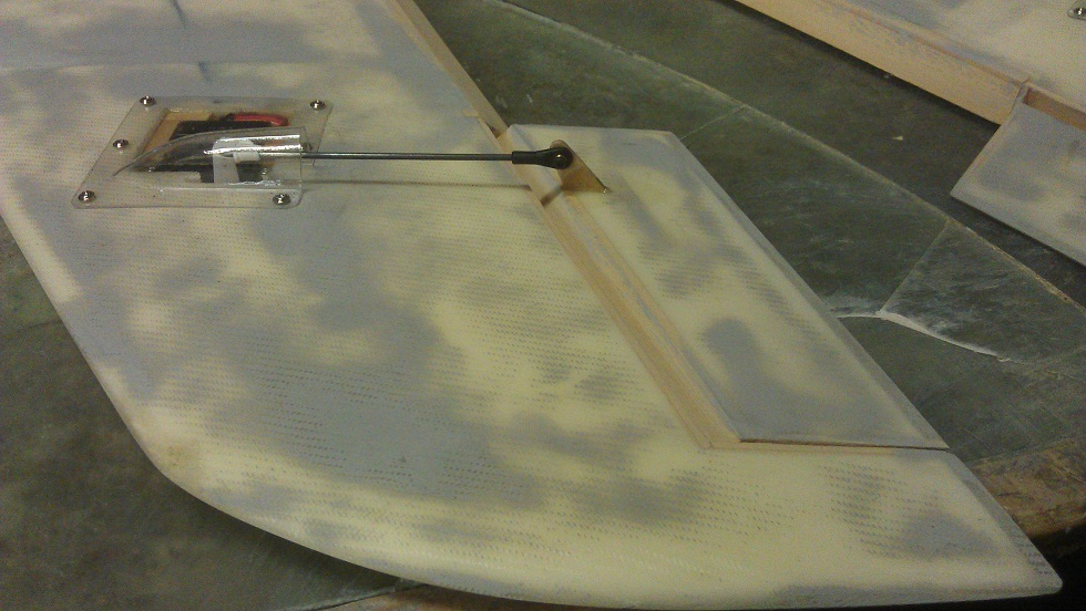

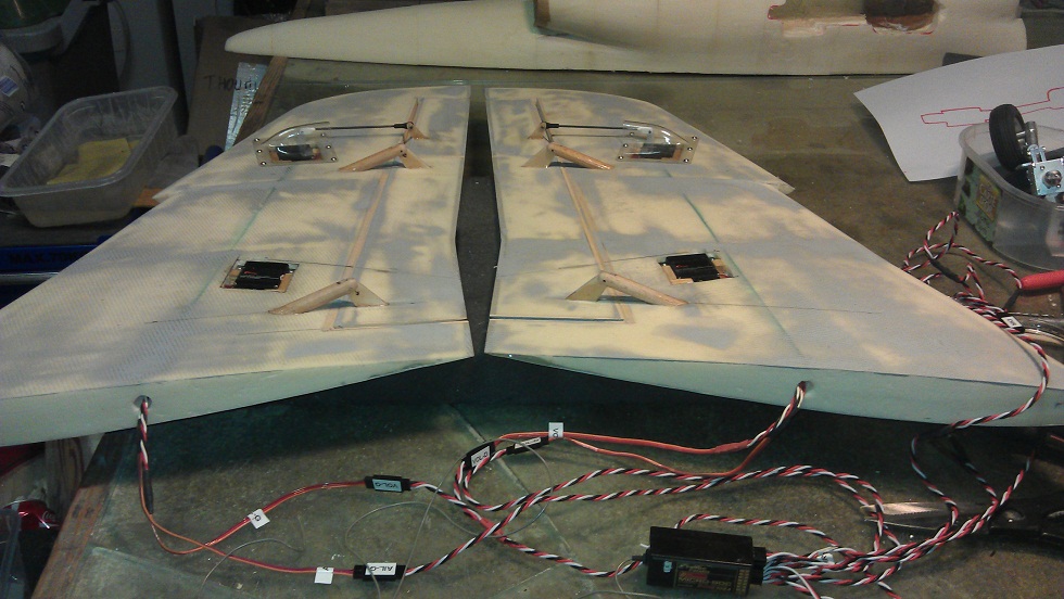

- Mirage 2000
- Messages : 162

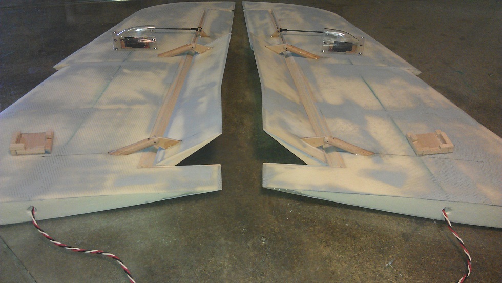

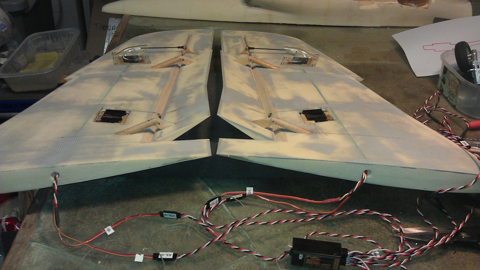

Salut à tous,

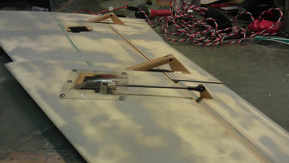

Voila un peu de news en images
J'ai finis l'installation des servos dans les ailes pour les ailerons et les volets et je suis assez content du résultat
Ce projet avance bien et je pense qu'il sera prêt pour la fin de l'année.
Olivier
Olivier

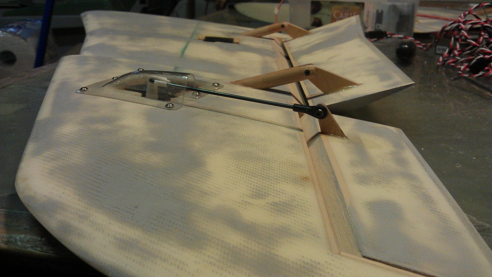

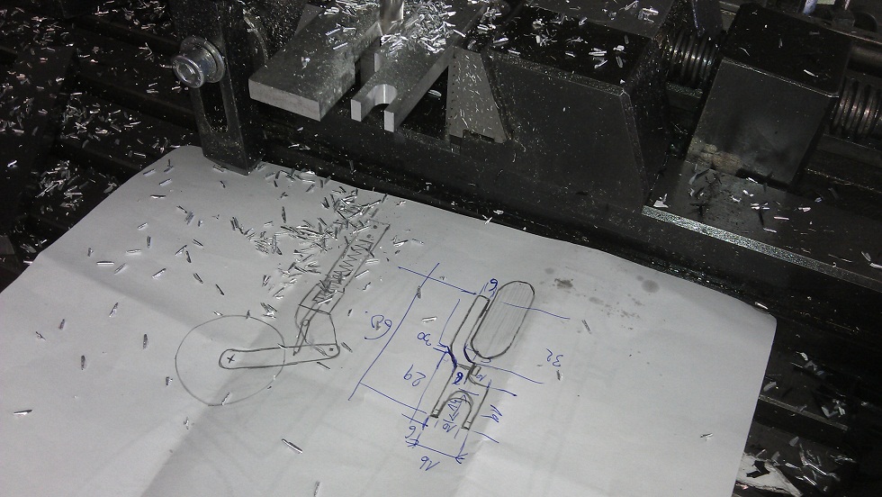

- Mirage 2000
- Messages : 162

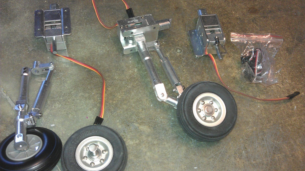

Salut à tous,

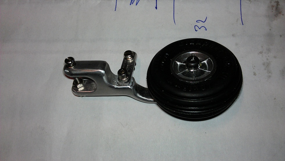

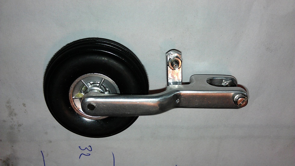

Hier je me suis attaqué au train avant.
Après une recherche sur le net des différentes jambe de train avant, je n'ai pas trouvé ce que je cherchais, alors au diable la varice, j'ai décidé de me le faire.(Il faut dire que sur le lieu de mon travail, j’ai la chance disposer d'un tour et d'une fraiseuse, et sachant m'en servir..... )
Voici ce que les premières pièces donnent
Olivier
Olivier

- Mirage 2000
- Messages : 162
Salut Denis,nosybeach a écrit :tu m enerves !!!!!!!!!!!!!!!!!!!!!!!!!!!!!!!!!!!!
quand je vois ton travail de pro, et que je regarde mes bricolages, j ai un peu honte
vraiment superbe, bravo
Ne t'inquiète pas tu n'es pas le seul à être énervé, même au travail, ou j'exerce dans un secteur technologique de pointe, je monte et rectifie des pièces mécaniques conçu par des Ingénieurs (pas toujours ingénieux).
Je suis amené à trouver des solutions techniques pour que les projets confiés arrivent à terme tout en respectant le cahier des charges du départ.
Je m'éclate bien dans ce domaine car je ne fais jamais la même chose et fais marché mon cerveaux dans le but que le client soit toujours satisfait
Alors je vais pas me laisser emmerder par un simple problème de train avant
D'ailleurs, je vais peut-être faire un moule des différentes pièces pour les futurs Alpha-jet des collègues, car c'est quand même long à réaliser ce genre de pièces....
Si un jour sur un projet, tu es dans la panade avec un truc, fais mois en part, et je verrais ce que je peux faire pour t'aider
Amicalement
Olivier
