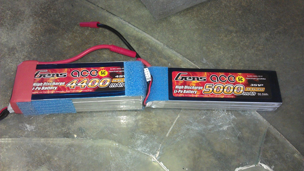

Salut à tous,
Ca y est j'ai fais des essais aujourd'hui malgré le vent dans le Sud avec des accus "Gens" 5000mah/45C reçu samedi, et franchement ils sont top ! avant avec les Turnigy, ils étaient bouillant à la fin du vol, et maintenant avec ceux-ci il sont à peine chaud (30°)
J'obtiens 3.3kilo de poussée en 7S
Voici les accus, et la prochaine fois la vidéo
Olivier
Olivier

Re: Mon Rafale pour turbine 90
Bonjour Olivier,
Concernant le choix d'une propulsion en 7S.
Peut-on connaitre le pourquoi ?
( rapport poids/puissance défavorable - consommation trop élevé en 8S - instabilité de la machine au faible vitesse.......) On veut tout savoir ! ! !
Autre question concernant cette batterie :
- je vois que tu utilises 2 batteries de capacité et de taux de décharge diffèrent.
(4400mAh 35C pour le 4S et 5000mAh 45C pour le 3S ) dans le cas d'une forte décharge, est-ce-que ce montage peut poser un problème pour le 4S ?
Merci d'avance pour tes réponses.
Jean Michel
Jean Michel
Bonsoir superjeanmi et merci pour l'intérêt que tu apportes à ce postesuperjeanmi a écrit :Bonjour Olivier,
Peut-on connaitre le pourquoi ?( rapport poids/puissance défavorable - consommation trop élevé en 8S - instabilité de la machine au faible vitesse.......) On veut tout savoir ! ! !
(4400mAh 35C pour le 4S et 5000mAh 45C pour le 3S ) dans le cas d'une forte décharge, est-ce-que ce montage peut poser un problème pour le 4S ?![]()
Merci d'avance pour tes réponses.![]()
Jean Michel
Alors concernant le choix des accus en 7S a été très simple, en 8S je consommais 145 A pour 3.6kilo de poussé.
En 6s je consommais dans les 80A toujours avec le même moteur et la même turbine, mais beaucoup moins poussée.
Donc mon choix s'est fait naturellement vers 7S qui me donnent satisfaction au niveau puissance et autonomie + poids.
En ce qui concerne la technologie des accus, je suis parti sur des nouveaux accus que je ne connaissais pas il y a peu de temps les "GENS".
Sans me venter, et je tiens a préciser que je n'ai aucune action chez eux, pour ma part c'est les meilleurs accus du marché que j'ai pu tester.
Certes, ils valent 2 à 3 fois le prix d'accus pas cher Turnigy ou autres, mais pour avoir fais déjà 6 vols avec sur mon mirage, et 3 vol sur le Rafale, je suis plus que content de leurs performances.
Justement au niveau capacité, je n'ai pas eu trop le choix, je voulais prendre des accus en 3S 4400mah 35C et ils n'en font pas actuellement
Ils ne font pas tous les modèles à la demande. Donc j'ai regardé le rapport poids puissance de ce qui se rapprochait le plus comme technologie et je suis parti sur des accus 5000mah en 45C qui étaient dispo.
Le fait de mélanger 2 capa différentes, avec 2 courant différent, ne pose pas de problèmes.
Le tout est de ne pas tirer en ampère plus que la plus basse des deux, c'est à dire dans mon cas je ne tire pas plus que 4400*35=154A en continu et pas plus que 4400mah.
J'ai eu l'occasion de tester sur 3 vols ces batteries, et même si elles sont différentes, elles me donnent une grande satisfaction.
De plus j'utilise les mêmes batteries pour mon Mirage mais dans ce cas, je les utilise en 2X3S de 5000mah/45C et j'obtiens 6 minutes de vol tendu.
Voltige en tout genre, et je me régale.
D’ailleurs, je pense que je vais demander à mon pote la prochaine fois qu'il me fasse une vidéo du mirage aussi avec ces batteries.
Voila pour les précisions.
Sinon, si "Gens" sort des 5000mah en 45C en 4S, je suis preneur
Olivier
