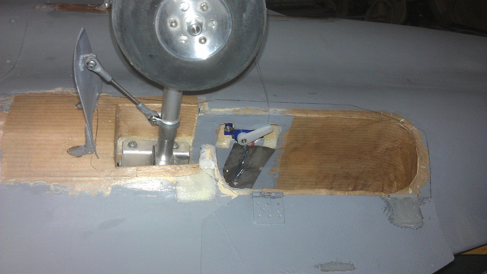

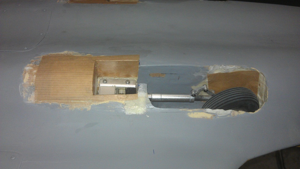

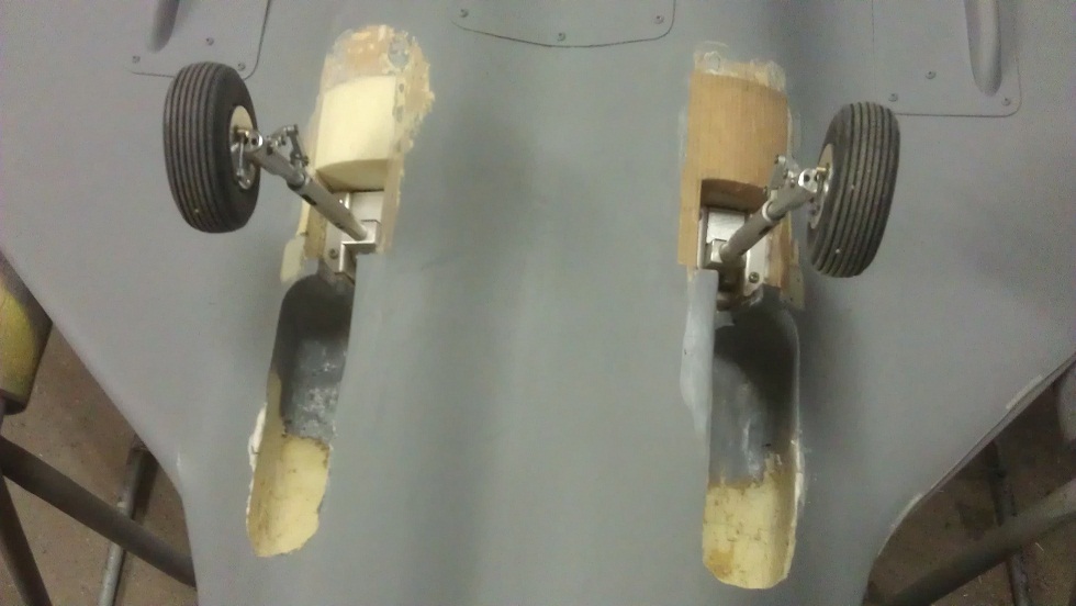

Re: Mon Rafale pour turbine 90
Salut à tous,
Voici un peu de news après un week-end pluvieux dans le sud
Après avoir testé le nouvel emplacement du train d'atterrissage, je me suis attaqué à remettre tout cela en bon ordre.
J'ai bouché l'ancien trou des trains et recouverts de papier Kraft les nouveaux logements du train avancé de 5cm par rapport au plan d'origine
Voila ce que cela donne en image.
Olivier
Olivier

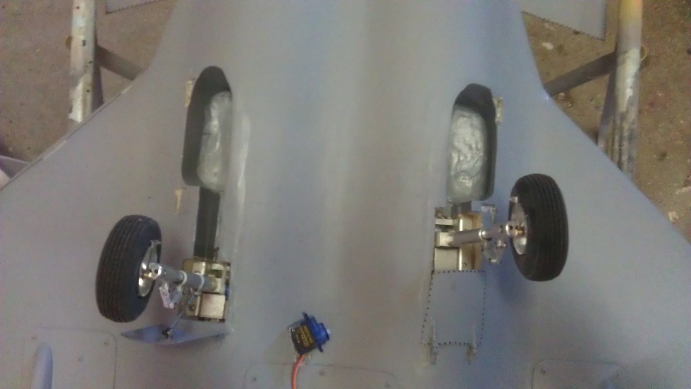

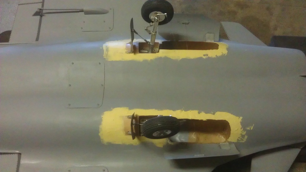

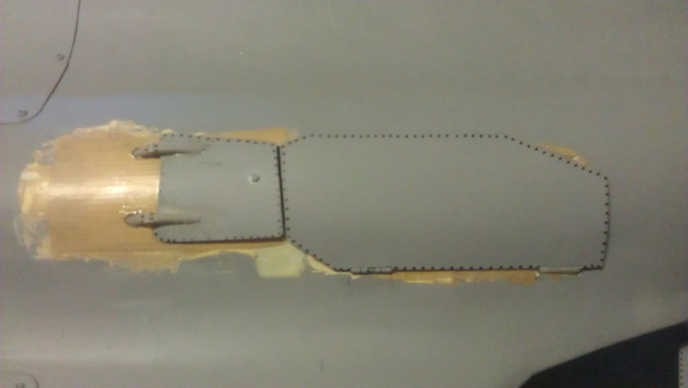

Salut à Tous ,
Voici un peu de news concernant les modifs du train principale
Le servo de frein a été remonté, et les trappes aussi.
Reste plus qu'un petit coup d'aéro ce week-end si le temps le permet et le tout sera jouer
Voici ce que cela donne en images.
Olivier
Olivier
