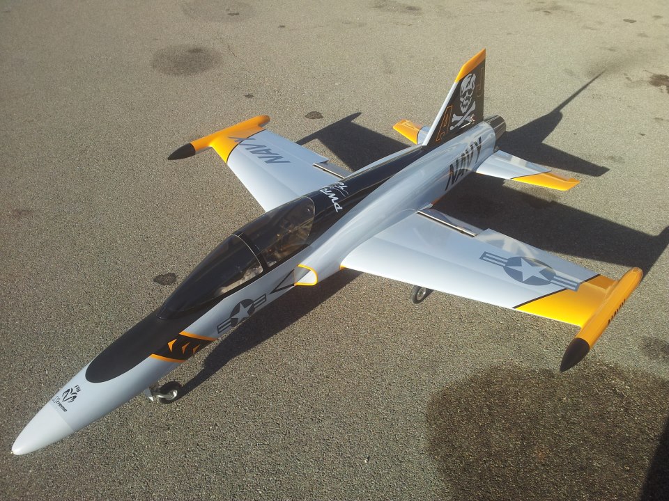

Jet centré :) programme radio OK :) pesée ok 10,4 kilo a vide nourrice pleine :) Carte au Luc prise et Carte Salon ce matin ya plus qu'a !!!

Premiers vols effectués, RAS ça vole vraiment très bien :) trajectoires bien tendues !! Le réacteur marche vraiment très fort ça promet :)

apres qques vols je trouvait le centrage de la notice vraiment trop avant !!! J'ai donc enlevé 40 gr de plomb dans le nez du flash et ca a transfiguré l avion !! Le vol est beaucoup plus agreable, le jet beaucoup plus maniable, et pour l'atterro un regal le nez cabré en approche ca pose presque plus court qu'un vgm quasiment pas besoin de freins. J'ai changer les jambes de train principal pour les trains "tirés" JET-1A et monté la trappe du train avant.

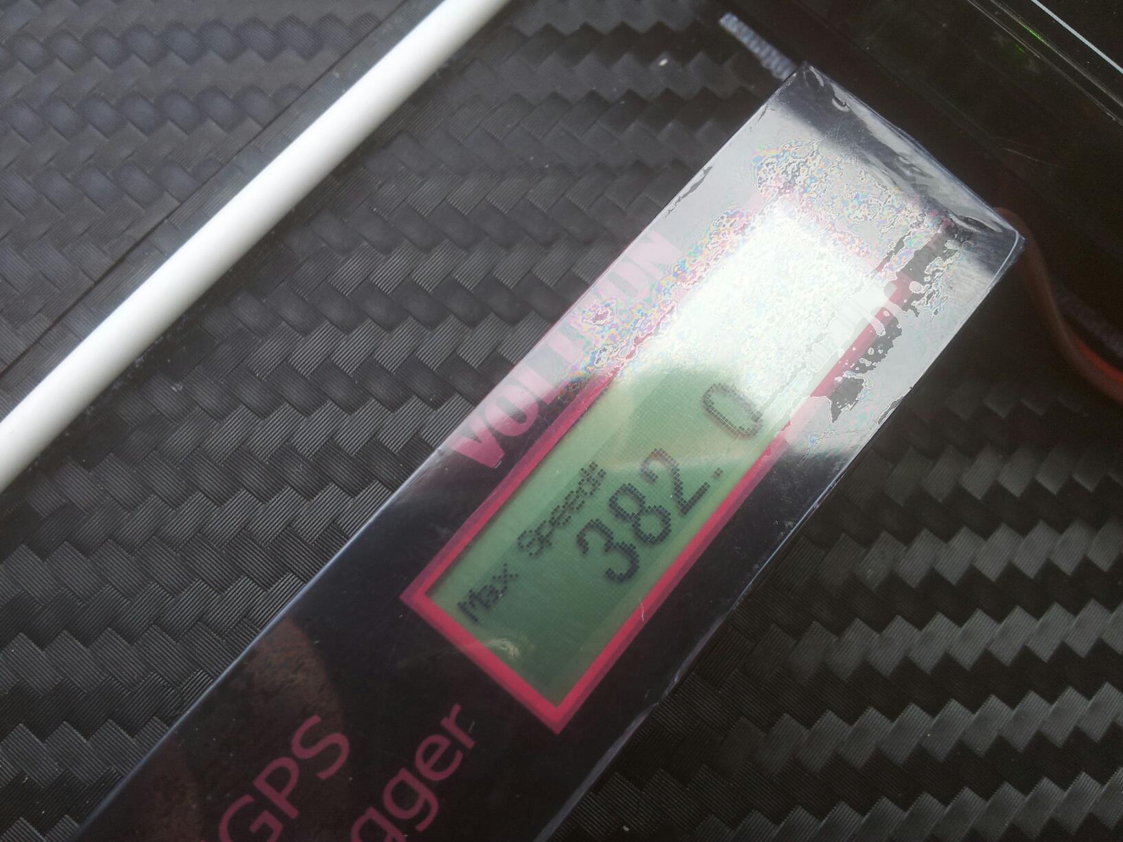

Hier au Luc :) 2 eme vol
