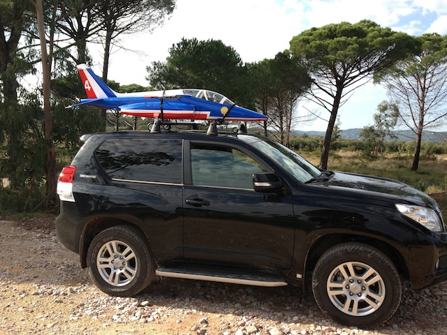

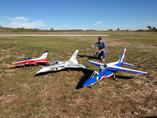

petite photo de l escadrille et l alphajet prêt pour le transport
- IMG_0248.jpg (142.85 Kio) Consulté 4768 fois
- IMG_0245.jpg (145.32 Kio) Consulté 4768 fois
