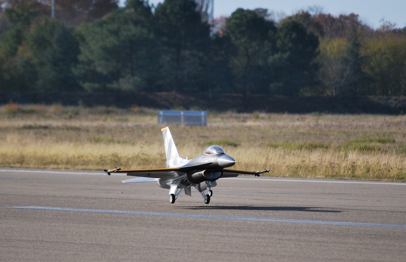

F16 Jetlegend 1/6 couleurs neerlandaise

passagealanglaise
Messages : 366
Inscription : dim. févr. 21, 2010 11:22 am
Localisation : Le sud-est près d'Aix en Pce
Re: F16 1/6 Jetlegend
Hello, bonjour à tous !
Il à volé... et meme bien !
Le Raptor de FT de 200N est totalement démoniac et avec les 5l de carburant j'ai plus de 10mins d'autonomie c'est incroyable !
Effectivement qq ajustements à realiser au niveau du train apres 8 vols mais la base est bonne et surtout c du costaud...
J'ai surtout une modification à faire sur les verins des trappes principales qui frottent sur les roues une fois rentrées.
Life's too short not to be...
