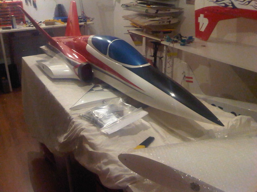

Hello
Mon projet avance pas mal
Donc j'ai l'avion :
La mécanique de train : RS999 de chez E-retract
Les servos , MKS DS1210 (10kg) aux ailerons et volets, HS-225 aux dérives et savox titane de 20kg a la profondeur
Le réacteur en commande : Jetcat P140RX
Mais une question, quel frein utilisez ? avec quel électrovanne?
Donc j'ai l'avion :

Bonsoir,
Excellent choix pour les E-retract RS999. D'ailleurs tous mes modèles en sont équipés.
Pour les freins j'utilise les Eurokits avec les roues et une électrovanne Orbit proportionnelle pour les modèles avec le train dans les ailes.
Pour les avions avec le train sur le fuselage, même type de frein et roues avec le kit hydraulique Eurokit et un Servo.
C'est l'option que je mettrai sur le scorpion. Car avec cette solution pas besoin d'air.
Bonne réflexion et bonne construction
Pascal Macquet

Un conseil, les plaques de train d'origine sont un peu fragiles, je te conseille de les fibrer.
Cela t'évitera, comme moi sur un atterissage dur, d'avoir à les refaires.

@pmacquet31 : Je confirme e-retract c'est de la balle, mon AF sera aussi équipé e-retract
Je vais voir pour les freins hydraulique , c'est pas trop lourd?
@twinman : Merci pour l'info

Hello
Je continue mes achats de matériel
Pour ceux qui ont un scorpion, quelle jambe de train utilisez vous, quelle diamètre de roue?

Pour faire simple, j'ai prix les jambes, roues et freins pour le Scorpion chez AD, elle se branchent sur des axes de 6 mm et ce sont je crois des Behotecbuzz_eclair a écrit :Hello

je me demandais: en passant sur des trains électriques et avec des freins hydrauliques, il semble que l'on puisse s'affranchir d'air comprimé à bord toutefois quid de l'ouverture/fermeture des trappes?

Dans ce cas chez e-retract, il y'a les e-doors ce sont des petits vérins électrique
