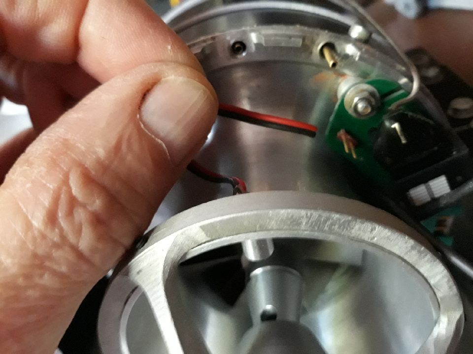

après démontage d'une turbine iq hammer 130 (changement roulements) j'ai perdu le repérage d'une diode infrarouge de tachymètre (coté sonde de température) une bonne âme aurait elle la solution ? sens de polarité (fils rouge et noir par rapport au bord du circuit) merci d'avance

La photo pour illustrer la chose !!

Tu branches au hasard, branches l'ECU et l'alimentation récepteur pour faire tourner a la main et voir si la rotation est détectée.
Si ca laisse afficher 0000Rpm, c'est qu'il faut inverser.
Tu ne peux pas griller la LED.

un grand merci, j'avais peur d'avoir un risque sur deux de griller la led, ou pire le circuit.
Me voila rassuré, encore merci. cordialement Fabrice
