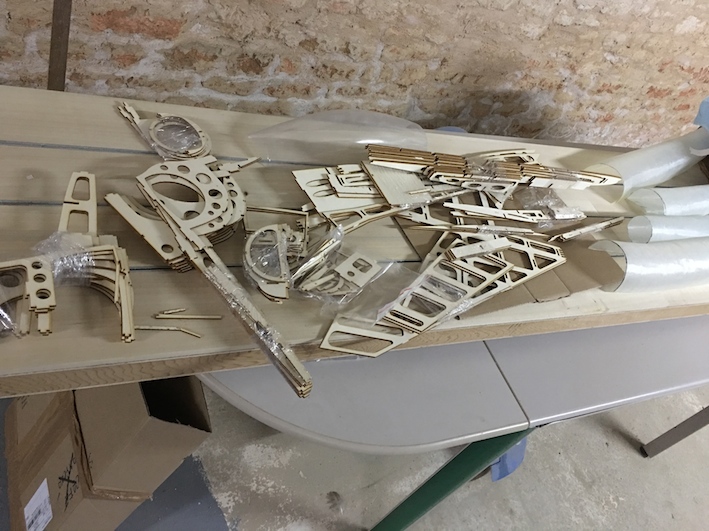

N'ayant pas trouvé d'Eurofighter sur le forum, je me permets de mettre ce post.....
Voici donc mon dernier joujou, en cours de construction.
C'est un short kit trouvé ici:
http://www.therccustomjets.cz/en/models/classic-construction
Le but est aussi de montrer la qualité (ou pas ....) de ces kits....
Les caractéristiques indiquées sont:
Technical info:
lenght 1800mm
wingspan 1300 mm.
flight weight between 7,5- 11 kg.
Je prévois probablement un Merlin 100. A confirmer par la suite ....
Voici ce qu'on reçoit au bout d'un mois environ:

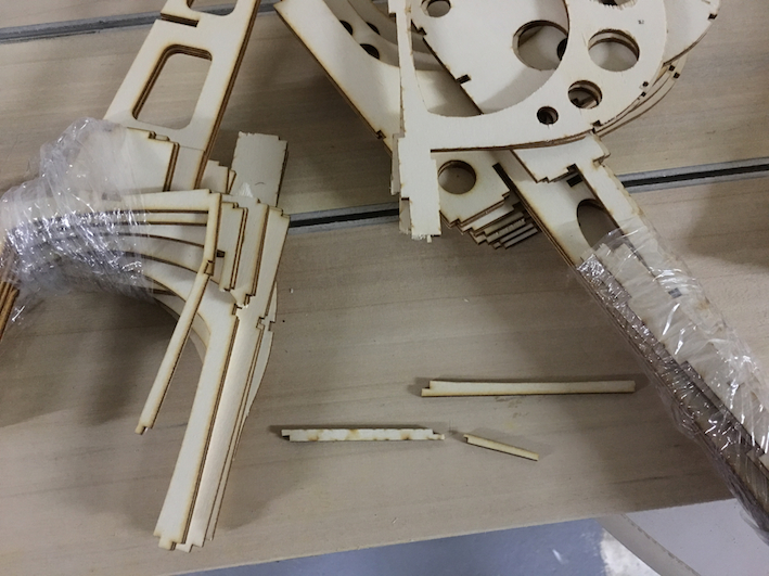

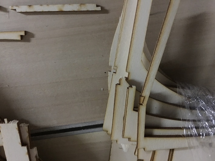

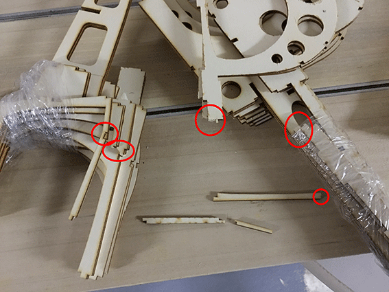

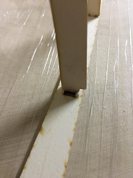

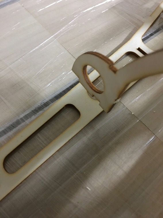

Le souci est que les pièces sont dans un contre-plaqué médiocre, très cassant, coupé au laser.
Pour moi le kit est arrivé avec plusieurs pièces cassées:

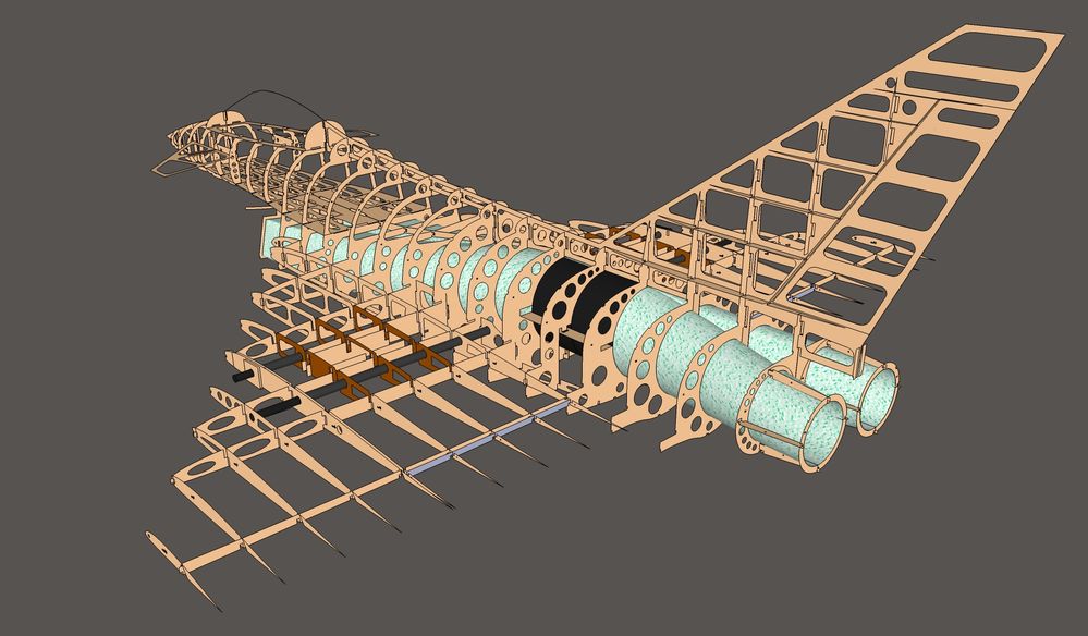

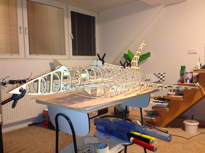

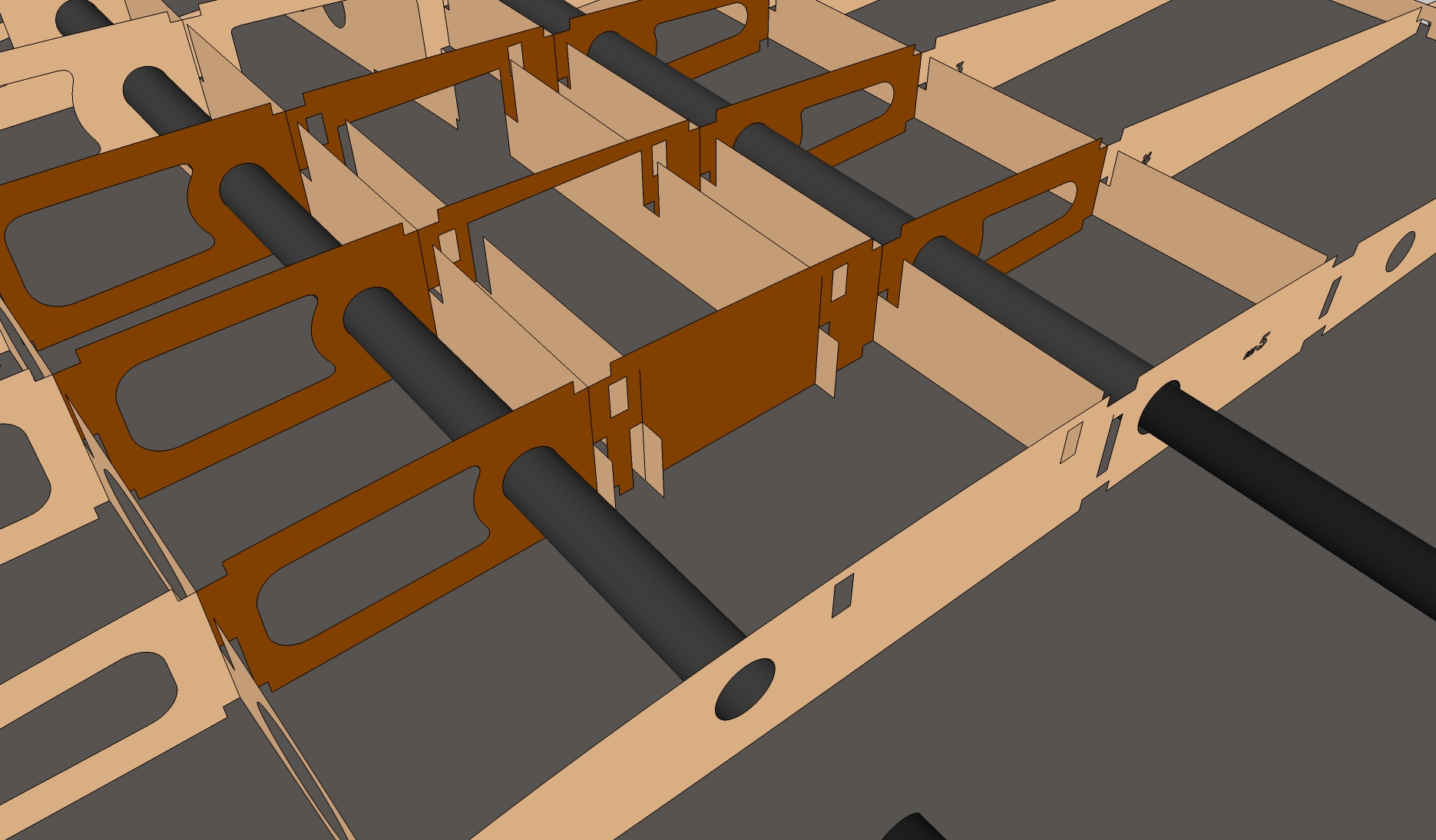

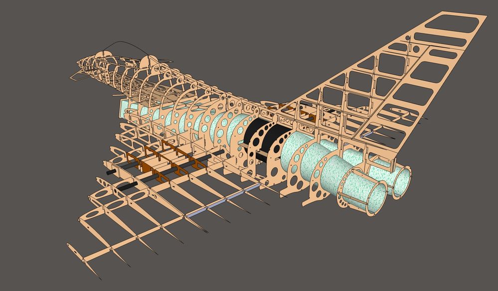

Il n'y a aucun plan de construction, et seules des photos et des images 3D sont envoyées ensuite.
Quelques exemples ci-dessous.

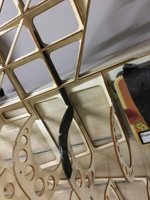

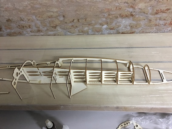

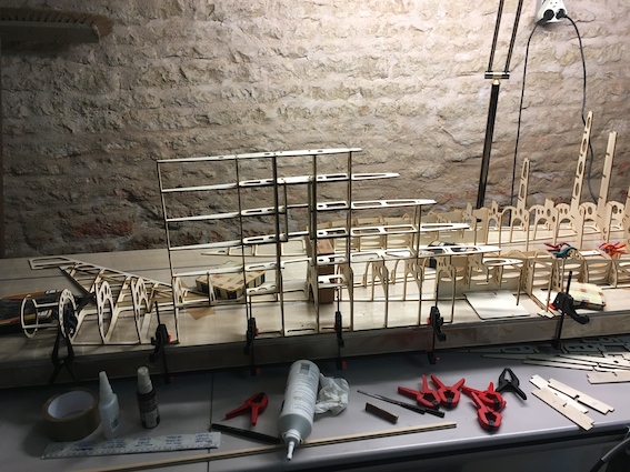

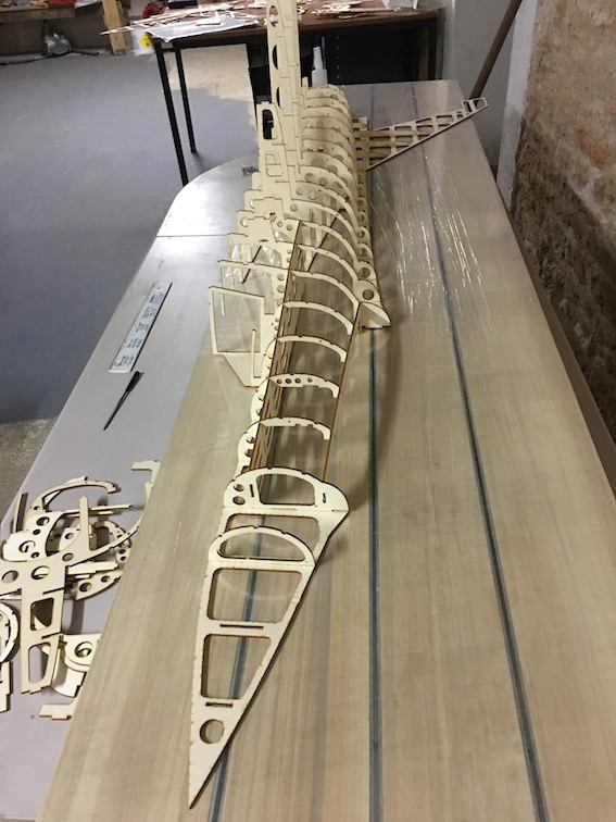

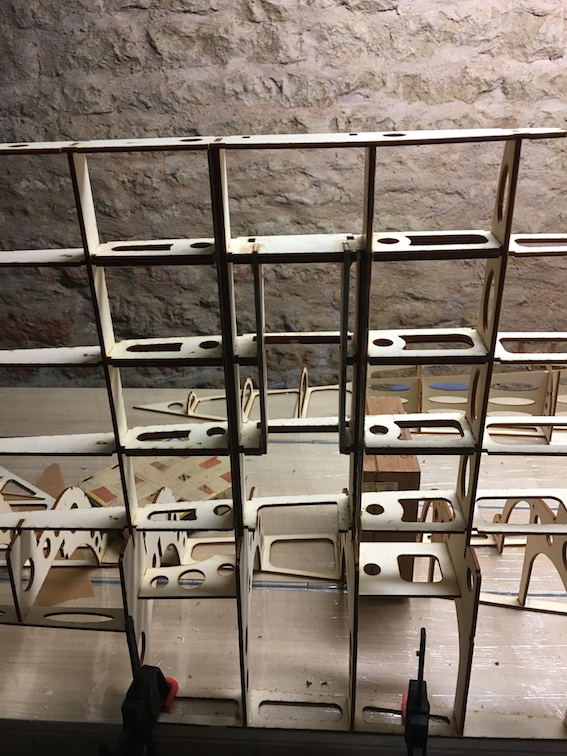

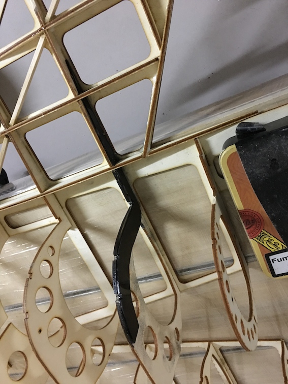

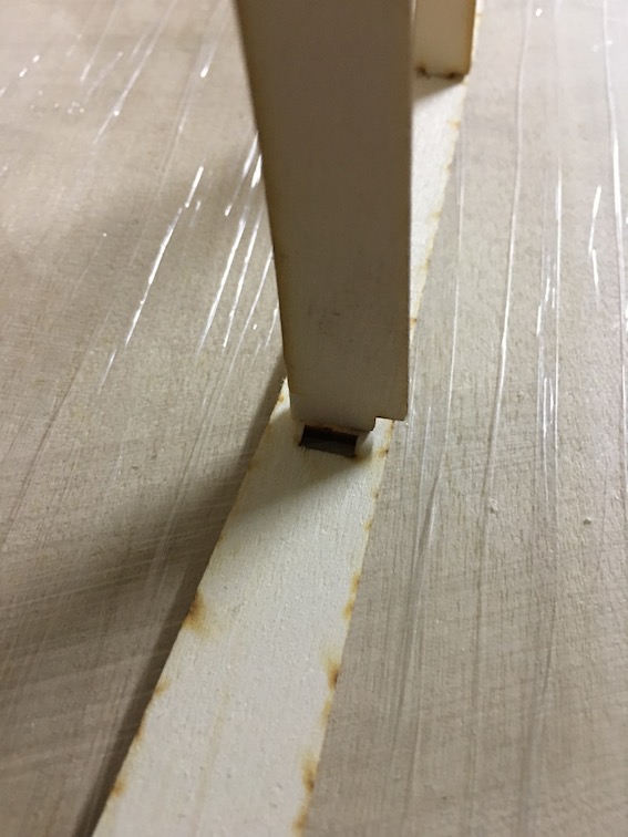

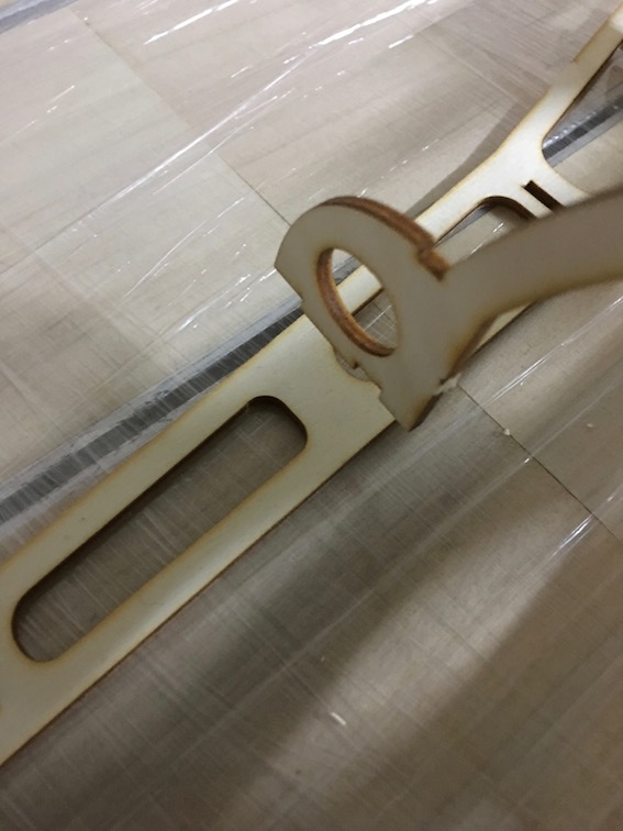

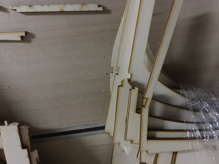

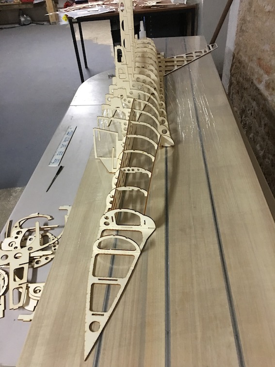

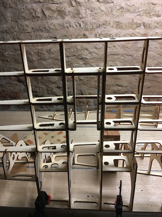

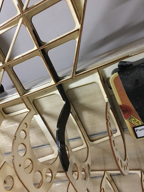

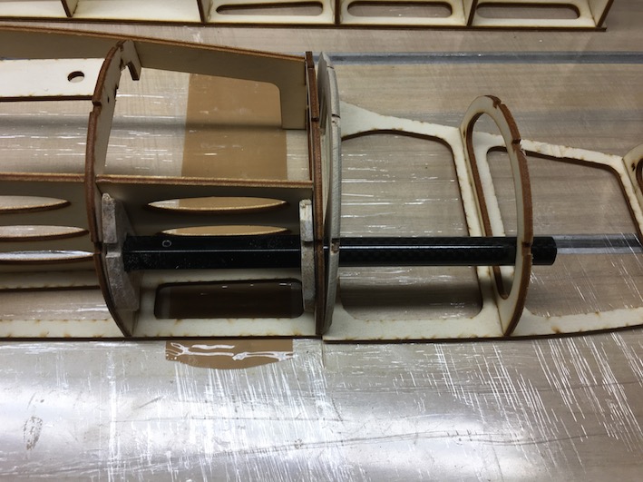

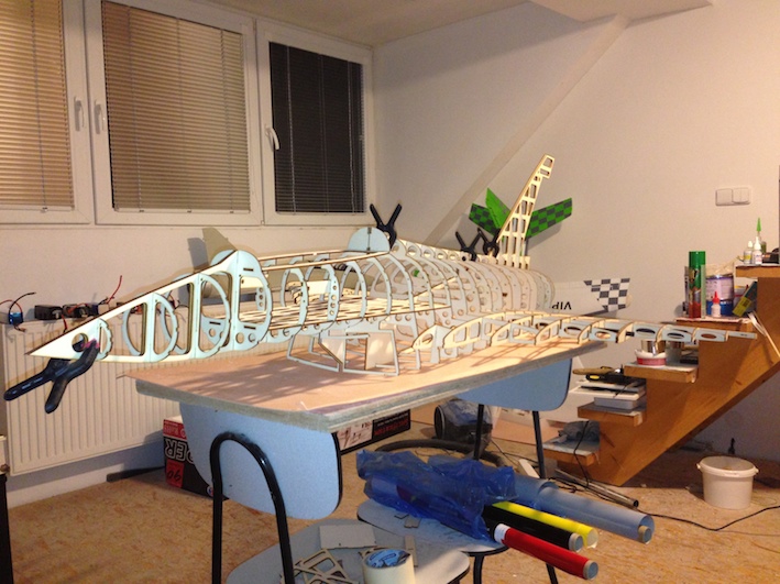

Bon ... après quelques angoisses (c'est ma première vraie construction.....), je me suis lancé pendant les vacances de Noël.
La construction du fuselage est en fait assez facile. Elle se fait en 2 demi-coques, donc couché sur le chantier, l'aile verticale.
Mais rapidement j'ai constaté la probable faiblesse de la dérive, pas très rigide.
De plus j'envisage 1 seule tuyère donc problème puisque l'EF2000 dispose de 2 tuyères normalement, donc le kit est prévu pour ça .
Il va me falloir couper les parties centrales pour le passage de la tuyère, et du coup le peu de rigidité de la dérive va en prendre un coup ....
D'où le collage de renforts de couples en carbone.
Et là aussi quelques défauts du kit: des trous manquent, ou des pièces ne sont pas totalement découpées. Rien de catastrophique mais bon, je pensais acheter quelque chose de terminé ....

MessagePosté: Dim Jan 01, 2017 7:33 pm
Hors ligne
Enregistré le: Dim Sep 04, 2016 9:12 pm
Messages: 191
Localisation: 79000 Niort

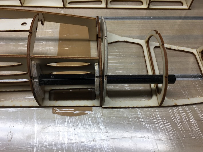

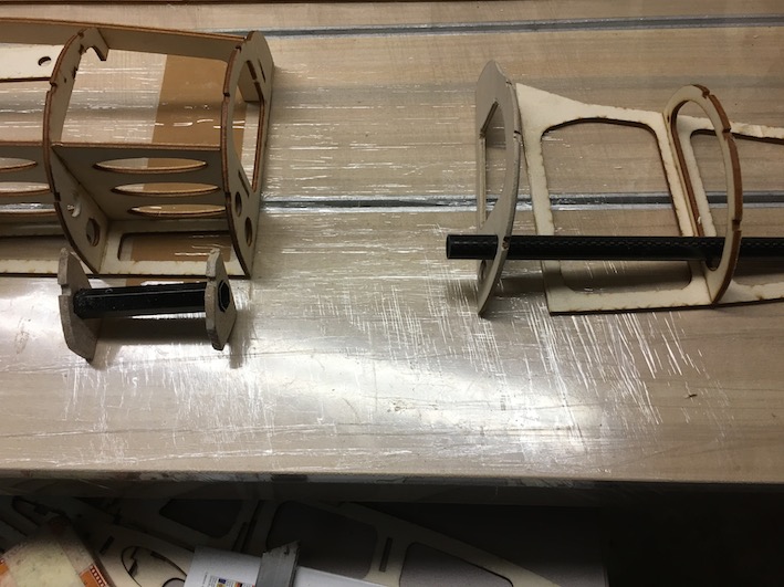

Une fois le 1/2 fuselage quasiment terminé, j'ai commencé à réfléchir au futur transport.
J'ai donc décidé de rendre le nez démontable.
La suite à venir dans les prochaines semaines .....
