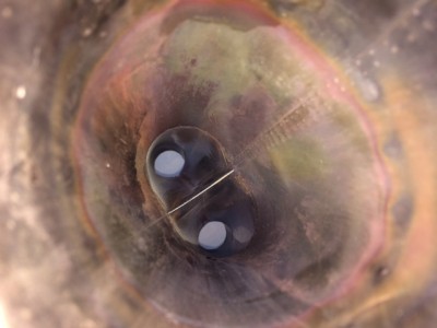

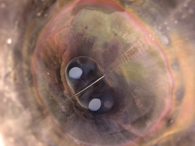

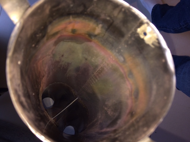

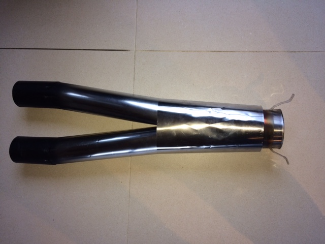

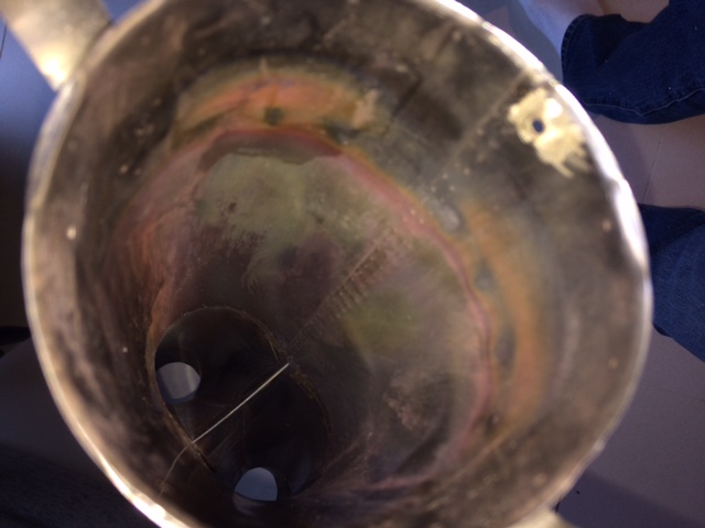

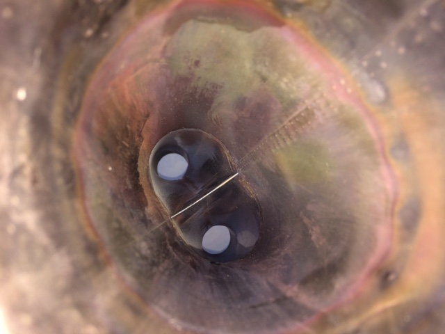

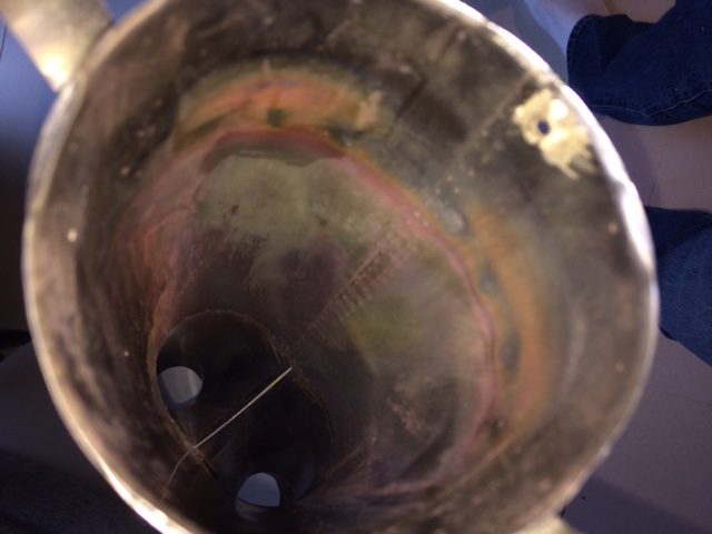

Re: Question sur tuyere Y sur un F15 Skymaster
Hello,
Voila, j'ai démonté la tuyère pour vérifier son état.
Pas de soudure de cassée. Par contre au niveau de la couleur je sais pas trop....
Si vous pouvez me donner votre avis
Merci !!
Merci !!
