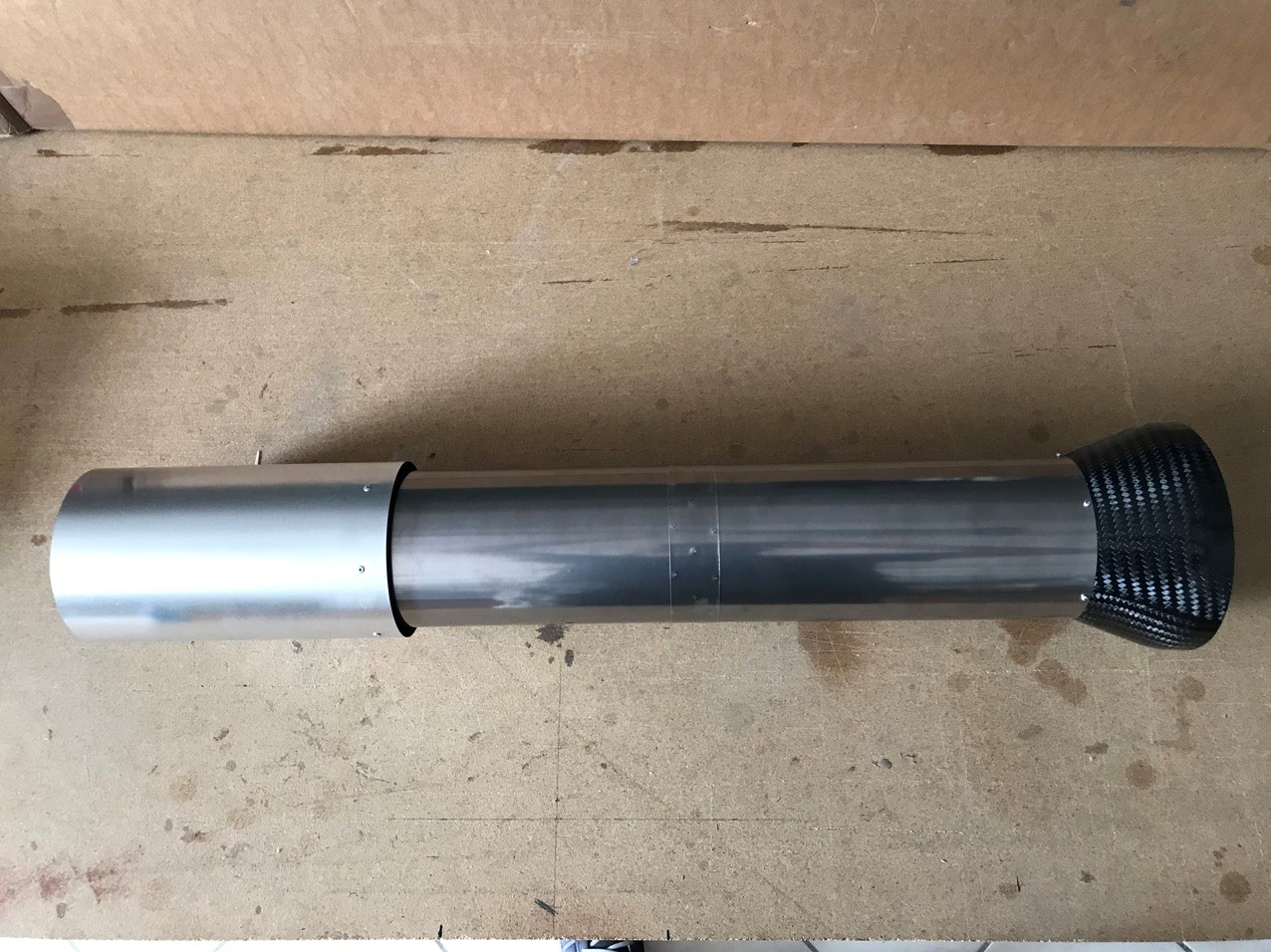

l'avion est maintenant fini, on a fait un test de la turbine hier ... tout va bien !
on a profité de l'avion monté pour vérifier le centrage et sa masse finale:
il lui faut 450 gr. dans le pif ...
il pèse 23.93 kilogrammes avec le plein de kéro, ce qui me laisse la possibilité de mettre un litre de fumi et rester sous les 25 kg.
Par contre, j'ai 2 questions:
- je pourrai gagner un peu sur la tuyère avec une version en titane, avez-vous des adresses ?
- le système de freinage est un magnétique de Lado, quelqu'un l'a-t-il monté sur un avion ? je trouve son fonctionnement "moyen" mais peut-être n'ai-je pas fait quelque-chose correctement ...
merci d'avance,
Olivier

Pour la tuyère titane je recommande Osvy en Italie

DARKHAN a écrit :Pour la tuyère titane je recommande Osvy en Italie
Salut,
j'ai demandé une offre à Osvy et Jetcat ... j'ai suivi ton conseil, c'est la plus légère:
Je confirmerai à la réception, ici une photo d' Osvy:
à+ Olivier
