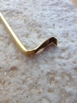

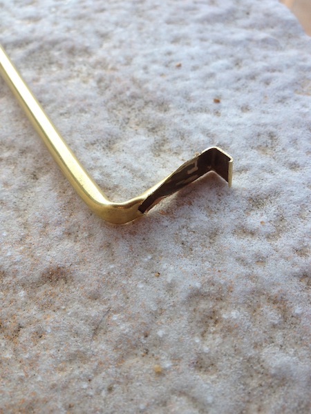

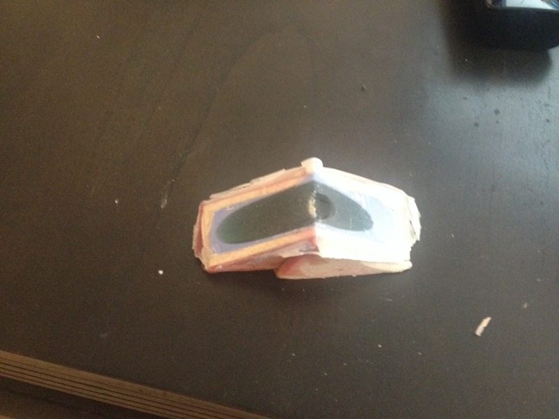

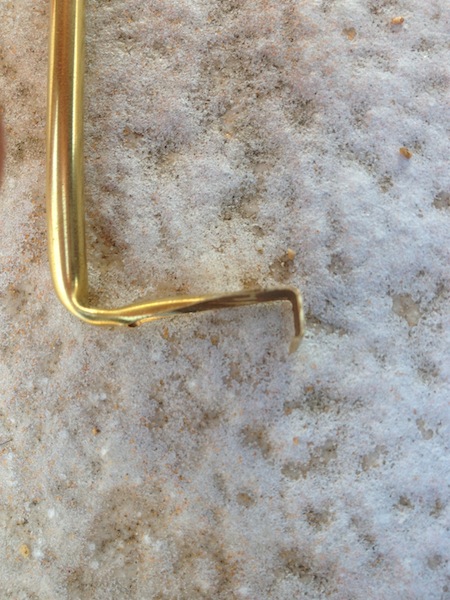

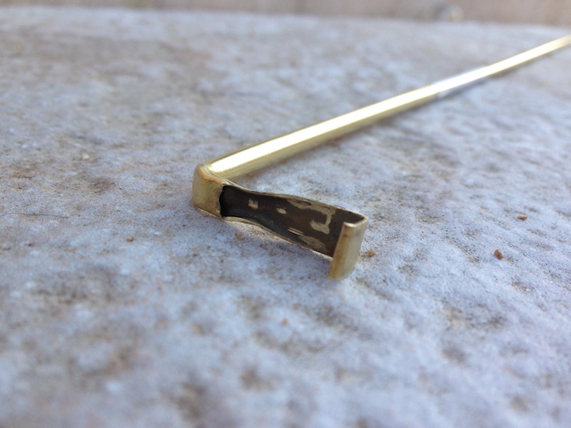

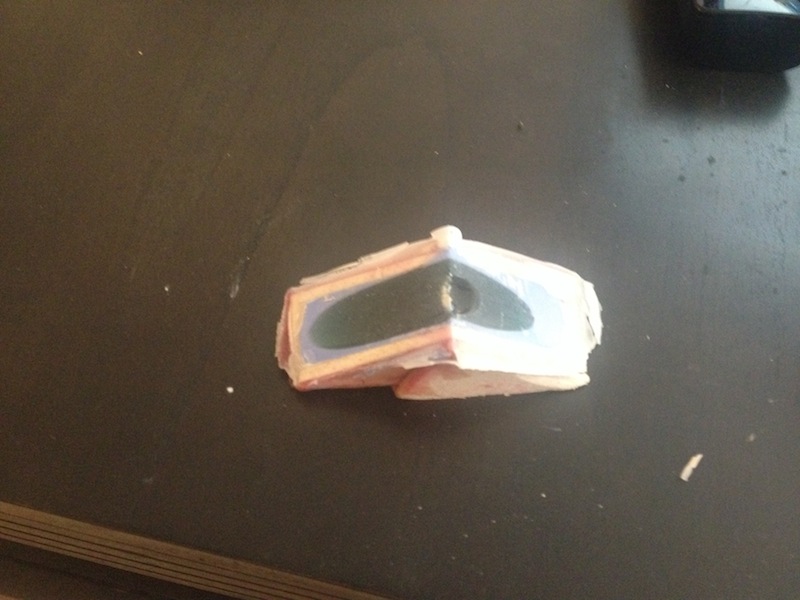

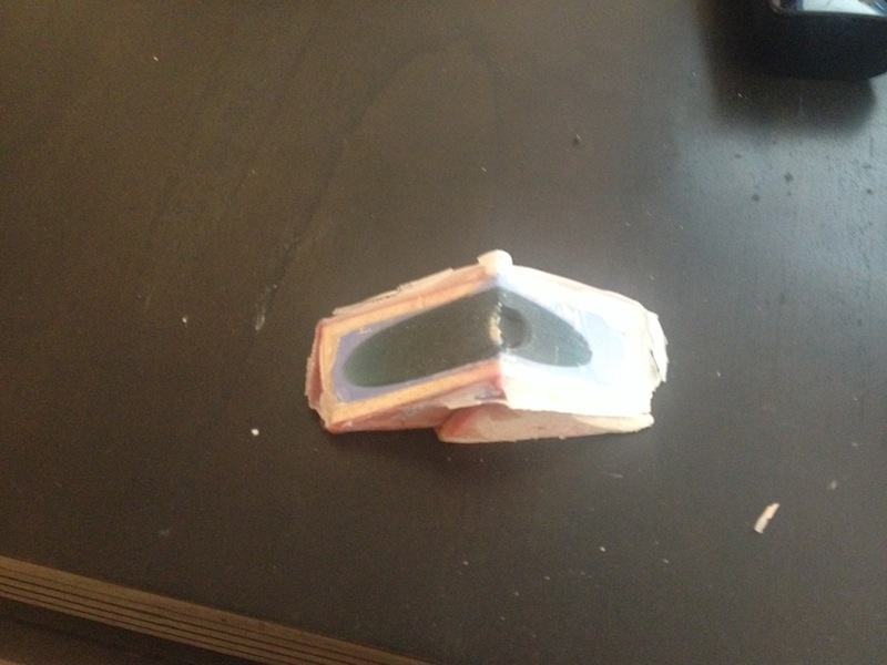

Le dernier injecteur de fumigène
-un coude pincé pour accélérer le flux "effet tuyau arrosage"
- un pincement en sortie pour que le "crachat" reste plat
- une languette pour protéger le jet du souffle direct, et obtenir un effet d'aspiration
-un retour pour exploser ce qu'il pourrait rester de liquide…
reste à le tester en blanc et en couleur
