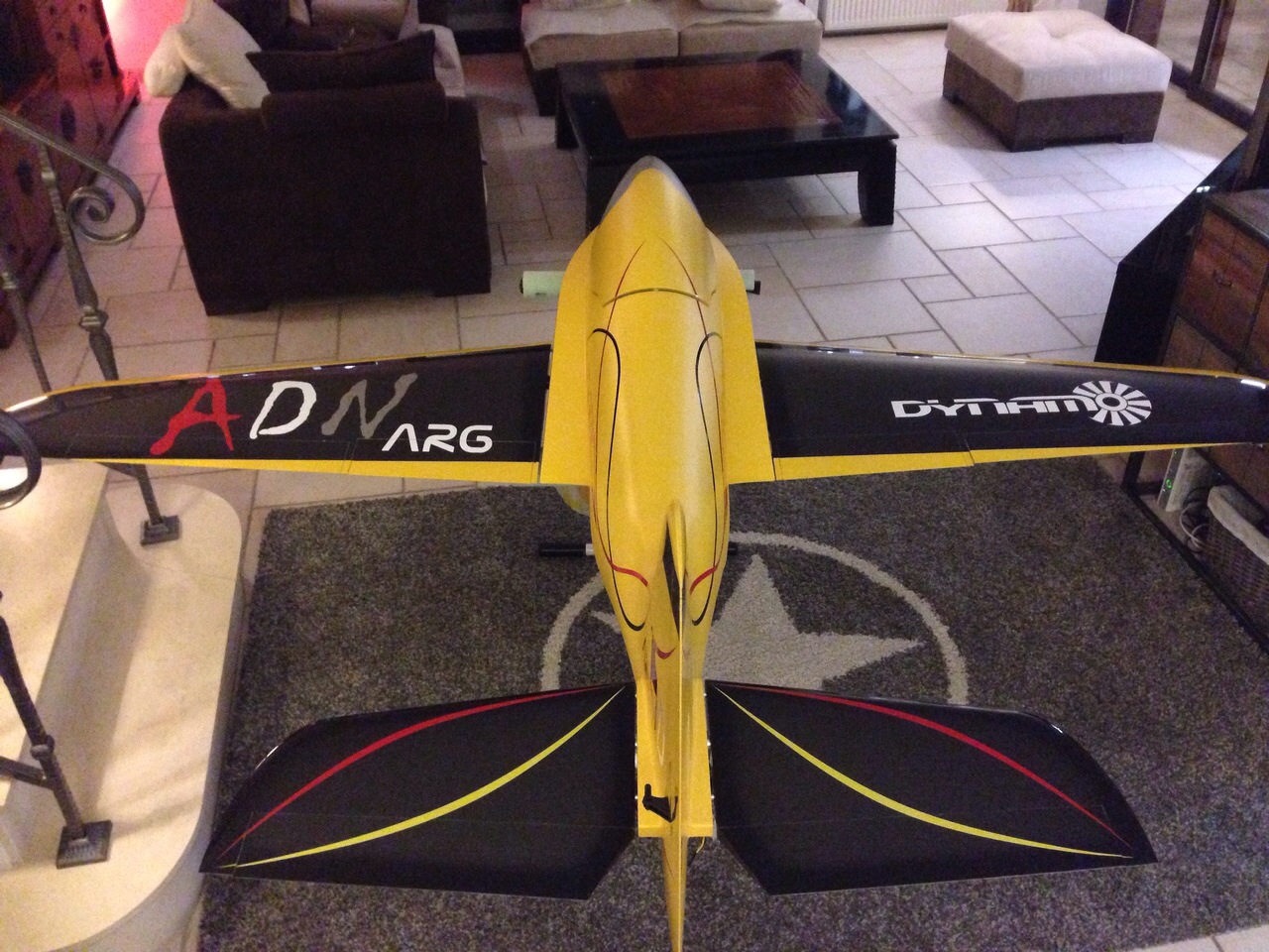

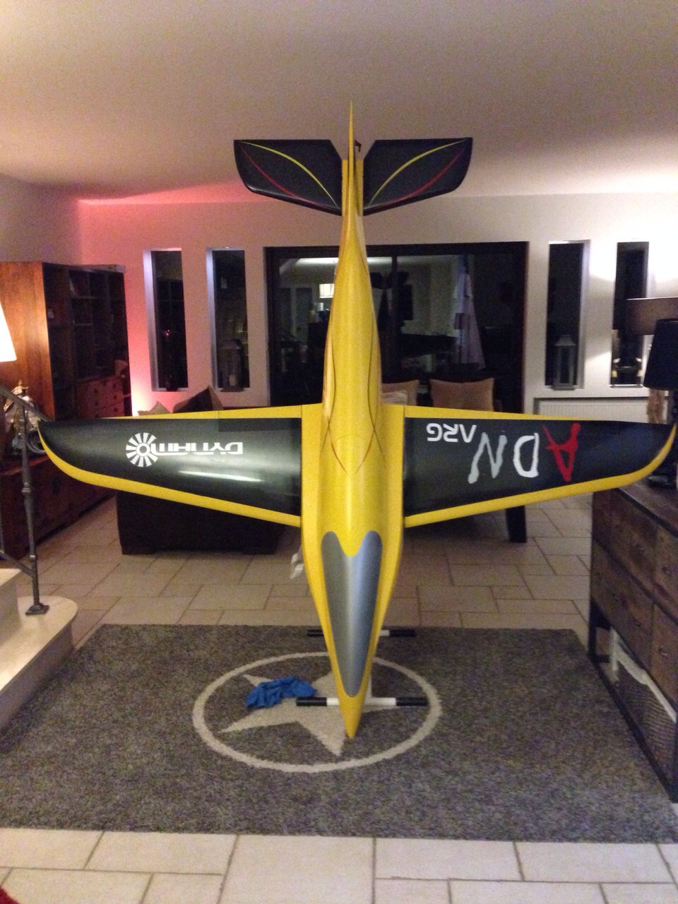

quelques photos de ma nouvelle version carbone .
premier vol prévu sous 15 jours

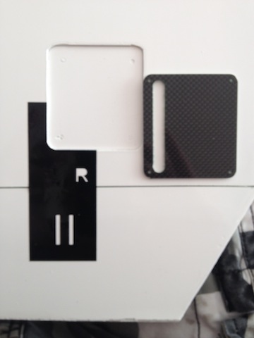

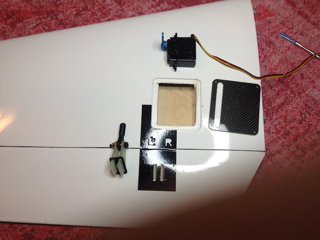

montage des stabilisateurs rien de bien compliqué, il suffit de poser les decals, ensuite on découpe les emplacement des servos, on réalise les fentes pour les guignol, et un trou pour le passage des fils
une petite plaque en carbone permet de maintenir les deux guignols bien alignés et augmente la surface de collage
il reste a installer les servos une jolie plaque en carbone vient refermer la trappes des servos et c est finis

pour le montage des servos d aile pas de soucis, c est le mm principe, vraiment génial ces autocollants, une petite corde est en place dans l aile pour tirer les fils
ensuite on passe au montage de la dérive, grrr il manque l autocollant , on s habitue vite au bonne chose, mais pas de soucis ça reste très classique, dans la foulée passage des câbles de profondeur et on fixe le tout dans le fuselage, bien protégé au niveau de réacteur, facile on peux mettre la main dans tout le fuseau hihihi
et voila déjà tous les servos de commande en place

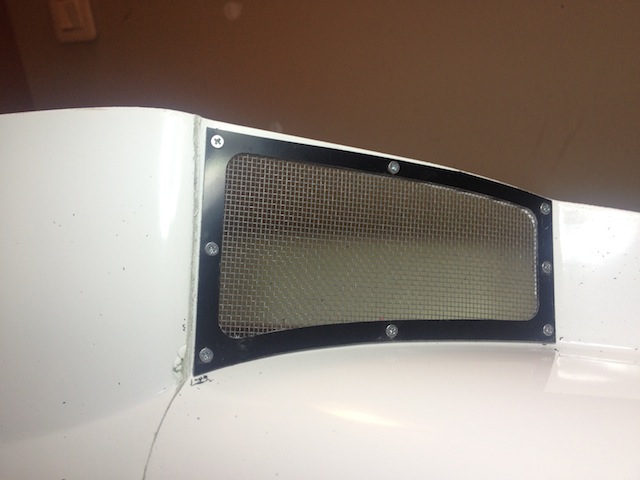

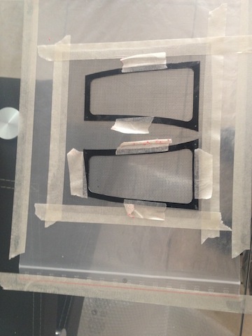

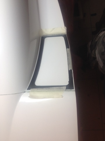

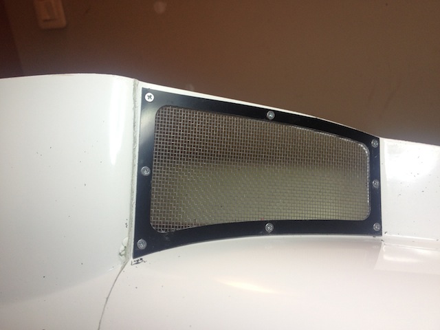

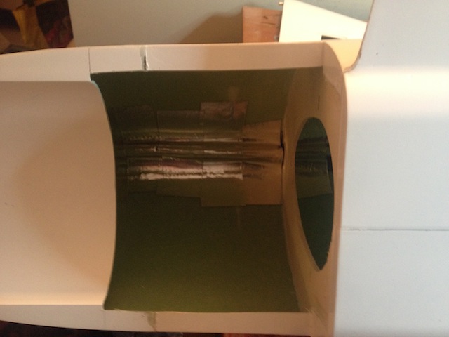

on s attaque au entrées d'air à découper, mais la aussi tout est fait pour nous simplifier la vie, on pose les cadres sur le fuseau, pas d'erreur de position possible, on marque l intérieur et on découpe. Une grille est prévu ( c est encore un bon point), je vous conseille de la laisser une nuit entre deux gros livres, pour qu elle soit bien plate, elle sera ensuite a coller à la cyano sur les cadres , puis les viser sur le fuselage

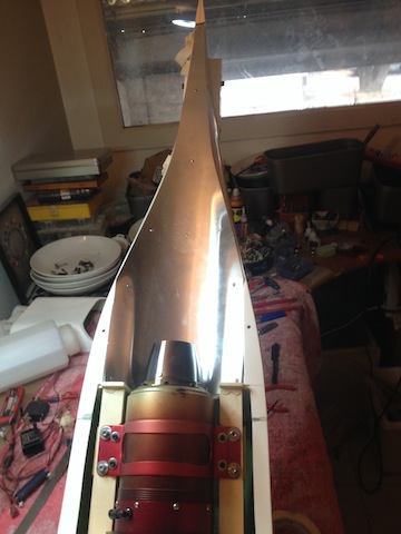

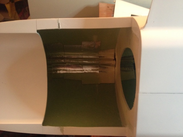

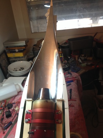

le montage continu, avec la mise en place des supports du réacteur, essais à blanc, repérage des vis de fixation du moteur, mais avant de tout coller, je vous conseille de finaliser le capot
3 tetons à l avant ( j ai rajouté des tube laiton dans la partie fixe) et deux vis à l arrière, il suffit d être un peu soigneux et c est vite réalisé
il reste à coller les supports moteur et l arrière est finis
On passe à l avant, deux grandes plaque et un couple(support), un petit peu d'ajustage pour que tout s emboite et rentre pile poil, et il suffit ensuite de coller le couple ( je l ai visé sur la plaque avant pour être sur qu'il soit bien droit), les deux plaques qui supporte l'installation radio et le réservoir seront ensuite visées, donc facilement démontables
tout cela est très conventionnel, par contre vraiment cool, de pouvoir mettre mes grosses mains de partout sans aucun soucis

Hello , un conseil , fais en sorte de tout poser: accus , alim , etc etc le plus en avant possible .
sinon tu devras plomber le nez un maximum .
Quitte à ce que ce soit moins beau .
J'ai gagné 700 gr en faisant ainsi .( par rapport à mon premier dynamo)
a+
Xapi

merci pour cet info importante, on me l'a aussi signalé à la réception du jet, 700grs c est beaucoup hihihi, surtout que j'utilise un moteur un peu gros, un kingtech 100
si tu a d'autre info je suis preneur, merci d'avance
si j ai bien compris le CG se mesure à partir de la ligne de joint ?

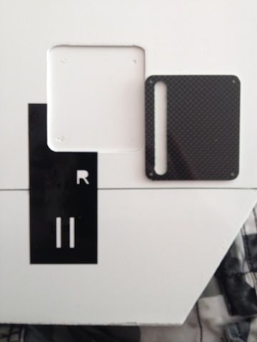

suite du montage avec la mise en place de la plaque de protection de l arrière du fuselage, pas vraiment aimé cet phase. Il faut en premier mettre un minimum en forme la plaque ( sur un gros tube style descente de gouttière), repérer l emplacements des trous, percer ceux ci, repercer un peu plus gros les plots en Téflon avant de les pointer à la cyano sur le fuseau, puis il reste à viser la plaque.

Hello , n'aurrais tu pas pu avancer encore un peu plus la turbine dans le fuseau ? elle me parait bien assez en arrière.
J'ai mis ma P90Rxi le plus en avant possible , la sortie de la turbine est disons 1 cm sous la tôle acier.
Attention , je dis ça et je dis rien hein !?!? veux pas te faire faire une connerie.
xapi

il est bien sur possible de l avancer un peu plus, mais il faut dans ce cas un peu rogner le couple. Pas un gros boulot, je verrais cela quand j aurais reçu le train et que je ferais le centrage. Si j ai bien compris le CG se mesure à partir de la ligne de joint ?

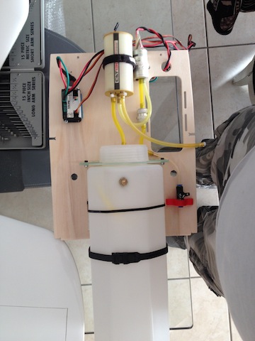

Sur la plaque arrière, sur le dessus j'installe le réservoir principal, le réservoir tampon, et l'écu et sous la plaque Je vais ajouter un réservoir fumigène et sa pompe, l'électronique ( récepteur et modules télémétrie) sont sur la plaque avant, et tout devant ils y aura les 4 accus, 2 réceptions, 1 réacteur, et 1 pour le train
