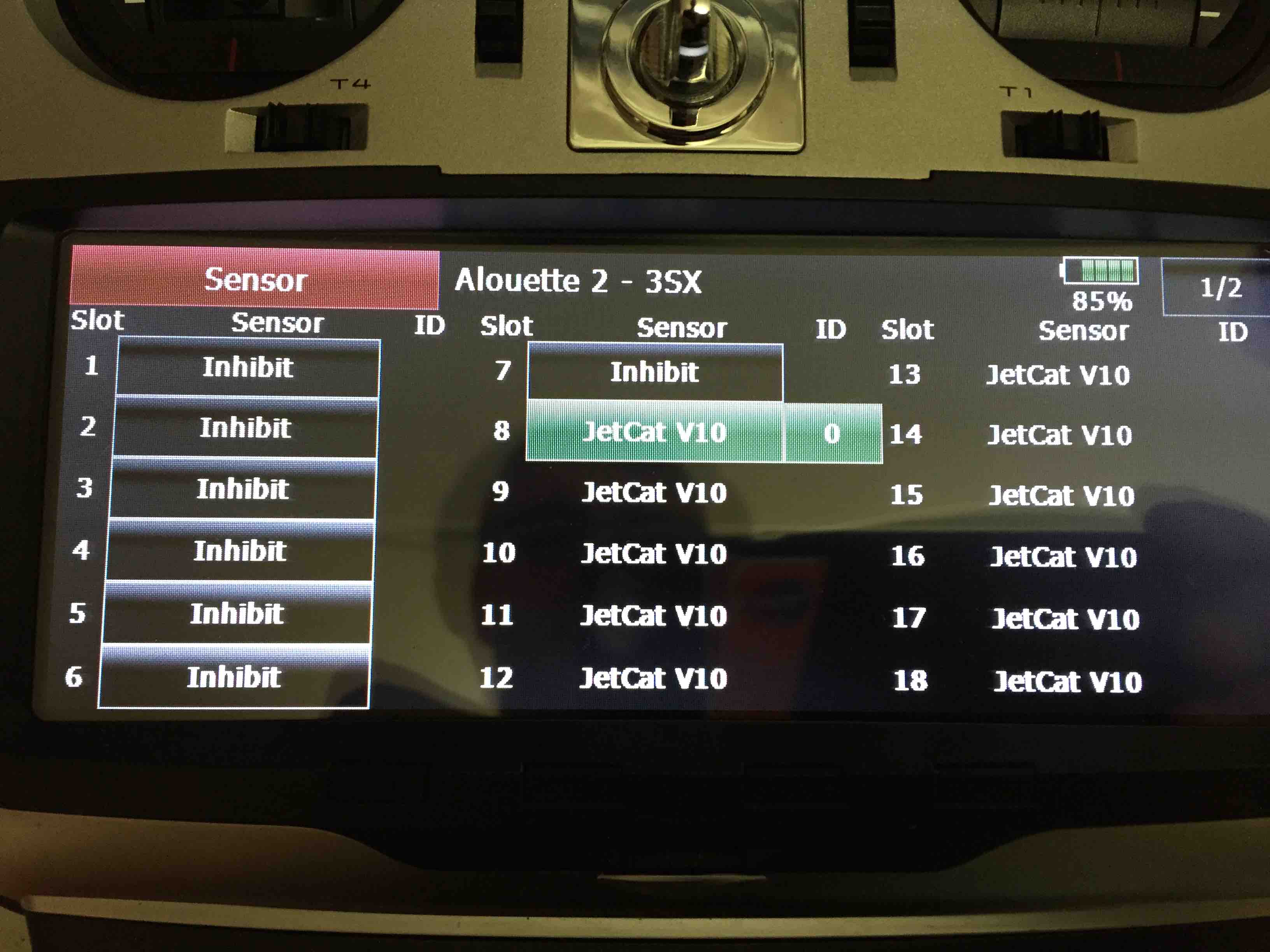

alors j'ai aussi le module sensor jetcat V10, mais je n'arrive pas à le récupérer sur la T18 comme indiqué dans la notice ...
j'ai juste le slot 1 qui est mis en vert avec un numéro ID mais je ne trouve pas de jetcatV10 dans la liste des slots du Tx ...
ma radio est en 2.5.1, est cela qui pose problème ?
apparemment non, car même en 2.5.0 cela ne fonctionne tjs pas ....
merci,

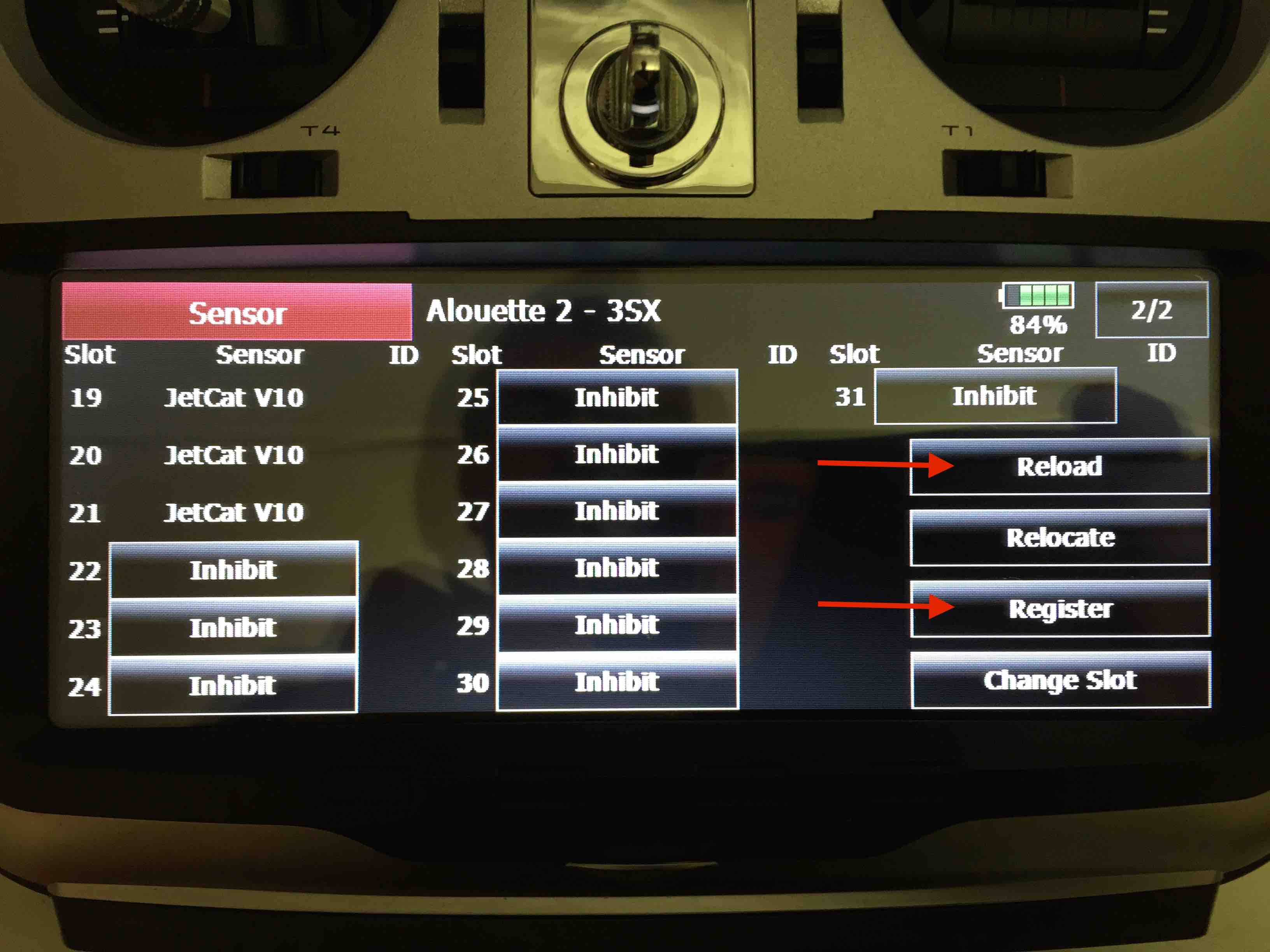

Je pense que ton problème vient du fait que ta T18 ne reconnait pas le sensor V10. Il faut que tu fasses "Register" et/ou "Reload" pour pouvoir sélectionner le sensor V10 à partir du slot 8. Le module occupe par défaut les slots 8 à 21, voir photos ci-jointes.
ça devrait résoudre ton problème.

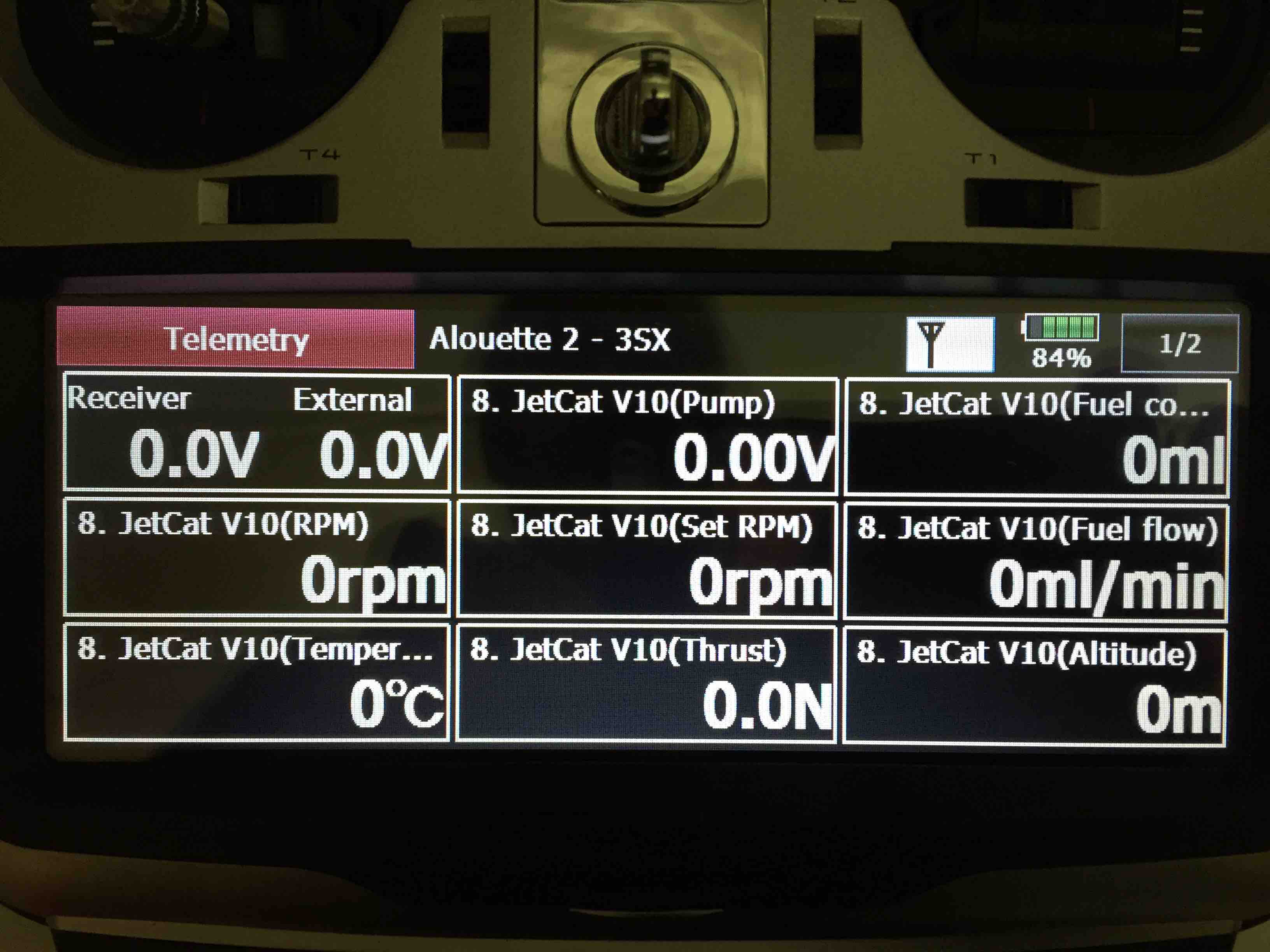

bon ben la suite des évènements, ça ne fonctionne toujours pas ....
le module est reconnu, j'ai bien tous les différents petits écrans de contrôle mais aucune valeur n'est lue par le module jetcatV10,
pas de tension de batterie, de pompe, de rpm, de température, nada quoi ...
j'ai connecté le module via la fiche rj45 sur le module I/O jetcat qui lui est relié à l'ECU, c'est ça ??

Bon il faudrait un peu plus de détails: côté ECU, c'est OK. Du côté récepteur, tu utilises quel modèle ? tu entres bien sur le connecteur télémétrie SBUS-2? la télémétrie est bien activée sur ce récepteur au niveau de la T18 ?

alors, j'utilise 2 rx 7008sb, tous les 2 "linkés", en dual, télémétrie active ...
sur l'un j'ai connecté le gps et l'autre le module jetcatV10 sensor, mais j'ai également fait l'essai en déconnectant le gps et
ne branchant que le jetcatV10, les résultats sont dentiques, rien ....
côté ECU, si je connecte mon gsu sur le module I/O, tout est ok, je lis la température, tension accu ..
je connecte le gsu avec le petit câble fourni avec le module, je lis les mêmes infos, donc le câble est ok ...
reste le module lui même, et la connection entre le rx ????
autre info peut être importante, ma turbine n'est qu'une P20SX ...

est-ce que la LED sur le module clignote ? si oui ça veut dire qu'elle reçoit les données de l'ECU et les envoie vers le SBUS, sinon t'as un problème ailleurs. Buzz a raison, un seul récepteur est actif en télémétrie, ne branche pas ton GPS pour le moment car il peut être en conflit avec un slot utilisé par le module. Vérifies bien que tu as bien connecté la sortie du module (et dans le bon sens) sur l'entrée SBUS-2 du récepteur actif en télémétrie.
Si toujours rien, remplace le module jetcat par ton GPS et vérifies que les données GPS sont affichées sur la T18. Qu'elle est la version de ton ECU du P20SX ?
